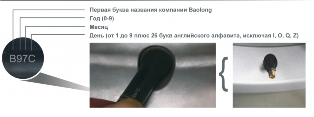

Но как узнать, когда был изготовлен вентиль, кто его производитель и как долго он хранился перед установкой в колесе?
Иногда производитель ставит свой логотип на колпачке вентиля, но он быстро стирается. Если информация о вентиле размещается на нижней части резинового корпуса, то тогда надо демонтировать шину с диска.
Чтобы помочь Вам определить возраст вентиля и название производителя, компания Баолонг размещает эту информацию на ножке вентиля снаружи диска, которая хорошо видна. Для этого не нужно демонтировать шину и вынимать вентиль из диска. Таким образом, каждый вентиль может быть отслежен. В случае обнаружения дефекта в какой-либо партии вентилей, она может быть отозвана.
