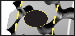

Повреждение на боковине![]() |

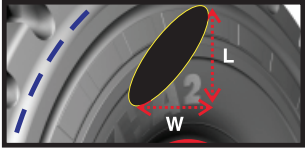

Повреждение в плечевой зоне![]() |

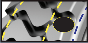

Повреждение в протекторе![]() |

ОПРЕДЕЛЕНИЕ РАЗМЕРА ЗОНЫ РЕМОНТА НА ПРОТЕКТОРЕ
Размеры протектора на радиальной крупногабаритной шине.
Протектор определяется как 50% от беговой дорожки для шин со стандартным отношением высоты профиля к ширине профиля и 60% для шин с повышенной шириной профиля. Все измерения производятся с внешней стороны шины.
Пример шины со стандартным отношением высоты профиля к ширине профиля (24.00 R35):
Если ширина беговой дорожки 610 мм, то ширина протектора будет 50% от неё, то есть 305 мм, или по 152 мм с каждой стороны от осевой линии протектора. Значит, повреждение в пределах этой зоны должно рассматриваться как повреждение в протекторе.
Пример шины с повышенной шириной профиля (29.5 R29):
Если ширина беговой дорожки 635 мм, то ширина протектора будет 60% от неё, то есть 381 мм, или по 190 мм с каждой стороны от осевой линии протектора. Значит, повреждение в пределах этой зоны должно рассматриваться как повреждение в протекторе.
