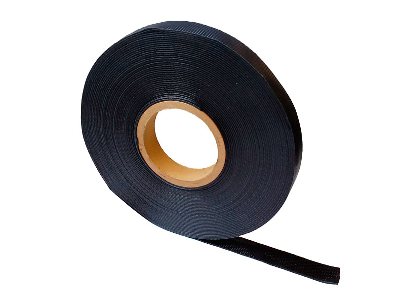

Сырая резина VUL-GUM арт. 863 из натурального каучука является незаменимым материалом для ремонта повреждений методом горячей вулканизации на любых шинах.
Особенно актуально её применение при ремонте сложных повреждений грузовых шин, шин внедорожной и сельскохозяйственной техники и КГШ (боковой порез, повреждения на протекторе). Преимуществом сырой резины арт. 863 является её небольшая ширина 25 мм и небольшая толщина 1,5 мм, что позволяет ремонтировать незначительные по ширине и глубине повреждения на шинах грузовиков и другой техники. Это обеспечивает более экономичный расход этой резины по сравнению с другими вариантами с толщиной 3 мм.
Перед использованием сырой резины место повреждения с наружной стороны шины очищается, обезжиривается, обрабатывается шероховальными инструментами и на него наносится клей для горячей вулканизации арт. 1082 или клей для холодной вулканизации арт.760. Всё это обеспечивает лучшую адгезию сырой резины с поверхностью шины.
Сырая резина нарезается полосками необходимой длины, подогревается на специальной плите до температуры 50-55°С для удобства запрессовки и укладывается с наружной стороны шины в подготовленную выемку в месте повреждения. По мере укладки она утрамбовывается. Окончательно прикатывается раскаткой арт. 936.
При этом место повреждения заполняется сырой резиной так, чтобы она выступала на 3-6 мм над поверхностью шины, иначе при вулканизации из-за уменьшения объёма сырой резины образуется впадина.
После этого сырую резину нужно вулканизировать горячим способом. Время вулканизации составляет 5 минут на 1,5 мм толщины сырой резины. Температура вулканизации равна 149°С под давлением не менее 3кг/см². Если при вулканизации резины давление недостаточно, то резина получается пористой.
Таким образом, сырая резина заполняет повреждение снаружи, изолируя его от воздействий окружающей среды и придавая декоративный эффект ремонту.
При этом изнутри шины на повреждении ставится кордовая заплата для усиления места ремонта и восстановления целостности и прочностных характеристик шины.
Примеры применения сырой резины Вы можете увидеть в технологических картах RM-8, 10, 11, 12 и 15.
В состав сырой резины Vul-Gum входит ряд компонентов, которые позволяют добиться таких технических характеристик, как износостойкость, термостойкость, гибкость и пластичность.
Имеет широкий диапазон температур применения от - 30° до + 100 °С.
