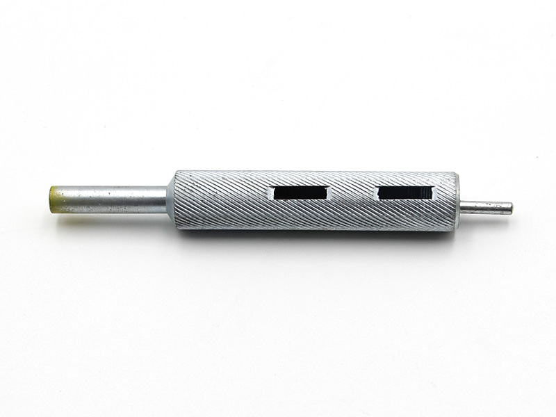

Фреза арт. 262 диаметром 13 мм используется для обработки (калибровки) проколов в диагональных шинах c первоначальным диаметром до 11 мм включительно .
При этом мы получаем ровный круглый прокол диаметром 13 мм и можем установить грибок 252 с диаметром ножки 15 мм или ножку 252-1 c диаметром 15 мм.
Диаметр ножки грибка или отдельной ножки должен быть немного больше диаметра подготовленного прокола, так как в процессе установки ножки в прокол она растягивается и становится тоньше, а когда мы ее отпускаем, то благодаря свойствам резины она стремится к своей исходной толщине и плотно прилегает изнутри к стенкам откалиброванного расточкой прокола, что предотвращает утечку воздуха.
При этом скорость вращения расточки не должна быть больше 1200 об/мин. Тогда резина в проколе не оплавляется, что гарантирует прочное соединение поверхности ножки с внутренней поверхностью канала прокола при применении клея (жидкости для холодной вулканизации) арт. 760 или 761.
