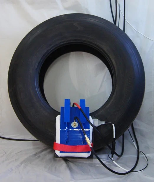

Как быть, если повреждение намного серьезнее: порез на боковой стенке покрышки или пробой по беговой дорожке. Ремонтировать! Благодаря вулканизаторам «MONAFLEX» появилась возможность ремонтировать повреждения на покрышках независимо от их места расположения, характера и происхождения. Вы сможете идеально заваривать повреждения на протекторе, боковой стенке, заплечике и т.д., начиная с легковых машин и заканчивая крупногабаритными покрышками, как с радиальным, так и с диагональным расположением корда. Принципиальное отличие систем «MONAFLEX» от уже известных аналогов состоит в том, что здесь используется эластичный нагревательный элемент, способный проваривать участок покрышки на площадях, недоступных обычным вулканизаторам. Для внутреннего и внешнего обжатия нагревательных пластин служат воздушные мешки. Панель управления поддерживает оптимальную температуру проварки 148°С, время вулканизации, давление воздуха в воздушных мешках. Сами установки малогабаритны, легко транспортабельны и просты в эксплуатации. Для работы необходимо напряжение 220\240 Вольт и компрессор. Используя воздушные подушки, мы имеем возможность распределить давление при ремонте покрышки равномерно и таким образом деформации корда не происходит. Данные вулканизаторы, благодаря своей оригинальной конструкции, надежно заваривают повреждения на покрышке, однако только их вмешательства недостаточно. Эластичные армированные пластыри «CENTECH», сделанные из высококачественной резины (по своему составу превосходящей любые аналоги), полностью заменяют корд в месте повреждения. Они устанавливаются изнутри покрышки методом холодной вулканизации. Вулканизаторы «MONAFLEX» совместно с материалами «TECH» дают возможность возвращать в строй половину «смертельно травмированных» покрышек.
