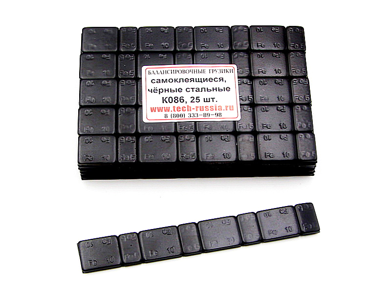

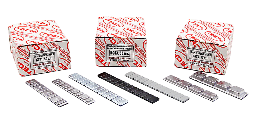

Работая на шиномонтажном оборудовании, Вы используете самоклеящиеся грузики. Каким требованиям они должны соответствовать? Где можно купить балансировочные адгезивные грузики хорошего качества?
В России использование и качество самоклеящихся балансировочных грузиков регламентируется ОСТ 37.001.521-99. Балансировочные грузы с клеевой основой должны монтироваться на поверхности обода с наклоном к оси колеса не более 45°. Прочность связи клеевой основы с металлом груза при отрыве должна быть не менее 150 кПа (1,5 кгс/см²), а при сдвиге — не менее 300 кПа (3,0 кгс/см²). Клеевая основа балансировочных грузов должна обеспечивать надежную связь с металлом или покрытием при температуре от минус 45°С до плюс 80°С. Места установки самоклеящихся грузиков должны быть тщательно очищены от загрязнения, обезжирены, высушены и не должны иметь повреждений лакокрасочного покрытия. Не допускается применение очищающих средств, содержащих силикон или разрушающих лакокрасочное покрытие обода. Рекомендуется использовать чистящую жидкость, например TECH RUB-O-MATIC арт. № 704Е. В холодное время года колеса и балансировочные самоклеящиеся грузики должны быть выдержаны не менее 1 часа при температуре +20°С ± 5°С и относительной влажности не более 50%.
Клеящий слой у балансировочных грузов с клеевой основой должен быть защищен антиадгезивной пленкой, которая должна легко отделяться перед монтажом грузов на поверхность обода.
На каждой упаковке (таре) или этикетке должна быть приведена маркировка, содержащая:
- товарный знак,
- обозначение балансировочных грузов,
- количество упакованных грузов,
- дату изготовления.
На поверхности грузиков должна быть нанесена величина их массы. Они должны быть упакованы в картонные или пластмассовые коробки в количестве не более 100 шт. Хранить самоклеящиеся грузики следует при температуре от + 15°С и относительной влажности не более 50%.
