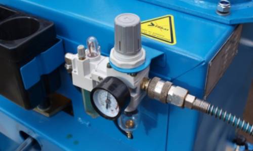

Любой пневмоинструмент требует регулярной проверки уровня масла. Следить за этим очень важно: если смазки недостаточно, увеличивается трение движущихся деталей оборудования, а это, в свою очередь, приводит к ускоренному износу всей системы.

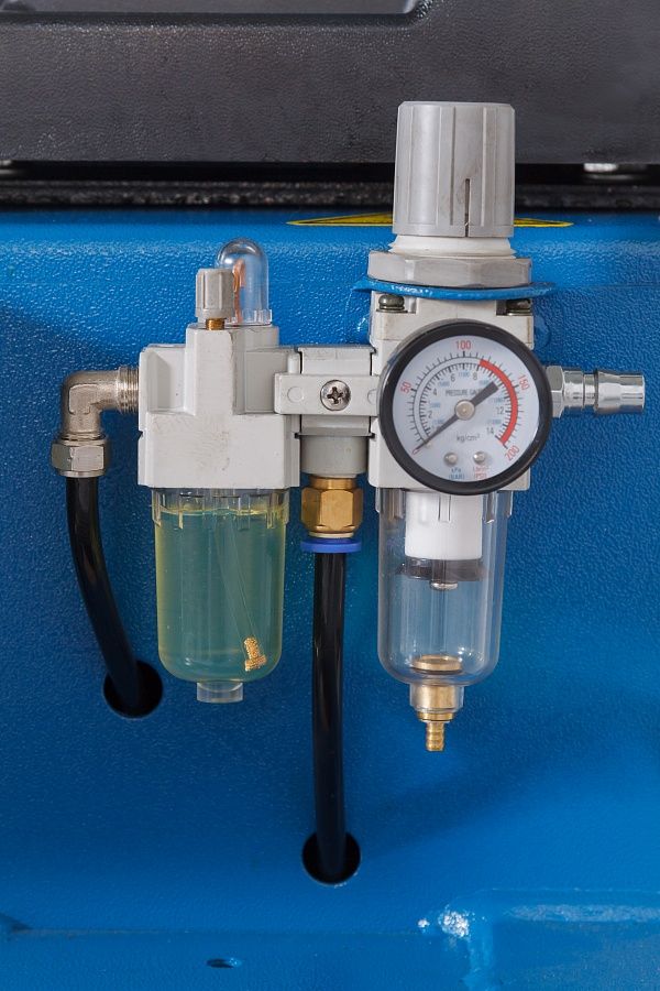

Проверять уровень масла в лубрикаторе шиномонтажного станка следует ежедневно. При необходимости нужно доливать или менять техническую жидкость. Чтобы сделать это:
Помимо этого, не забудьте проверить настройку подачи масла. На станках есть специальные регуляторы, которые позволяют корректировать работу дозатора в соответствии с рекомендациями производителя.
Ещё один важный момент — своевременное удаление конденсата. Вода негативно влияет на работу шиномонтажного станка, поэтому её следует регулярно сливать с фильтра-регулятора.
В процессе обслуживания пневматического оборудования также не стоит забывать очищать и смазывать все движущиеся части, подтягивать расшатавшиеся крепежи, проверять состояние приводного ремня.
Какое масло заливается в станок для шиномонтажа?
Для всех устройств, основанных на работе со сжатым воздухом, используются только специализированные технические смазки. Не стоит применять тормозную жидкость или другие, не рекомендованные производителем, продукты.
Просто уточните, какие масла допущены к использованию для вашего станка, а затем закажите масло с такими же характеристиками. Выбирайте продукцию известных и проверенных производителей, например, Shell, Total, BP, Esso и т. п.
