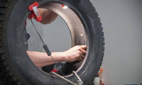

Рассмотрим алгоритм использования подобных материалов на примере заплат Centech. Перед началом работ следует произвести осмотр внутренней и внешней сторон повреждения. Если в разрыве есть какой-либо предмет, его нужно извлечь.
После этого рекомендуется измерить ширину и длину повреждения, а также определить зону покрышки, в которой оно находится. К заплаткам прилагаются специальные таблицы, позволяющие без труда понять, подлежит ли имеющийся дефект ремонту.
Если повреждение можно отремонтировать, приступайте к подготовительным работам. На этом этапе требуется:
- с помощью дрели и подходящих видов абразивных полусфер обработать поверхность, края дефекта и периметр вокруг него.
- нанести на область дефекта специальную чистящую жидкость;
- очистить выбранную зону скребком.
Представленные процедуры позволят придать рабочей области шероховатую структуру. После этого вы сможете перейти к выбору подходящей заплаты. Если требуется, ещё раз измерьте ширину и длину повреждения. Найдите маркировку на боковой поверхности шины, чтобы определить ширину её профиля и тип (бескамерная или камерная). Пользуясь полученными данными, сверьтесь с таблицей и определите правильный номер заплаты.
Вернёмся к работе с покрышкой. Измерьте максимальную глубину прокола и запишите показатель на внешней стороне шины. Знание толщины резинового слоя поможет вам правильно применять вулканизатор в дальнейшей работе.
Затем, используя специальный пылесос, произведите очистку обработанной ранее области от резиновой пыли. Нанесите на ткань обезжиривающую жидкость и протрите место дефекта, продвигаясь от центра к краям ремонтируемой зоны. Подождите 3-4 минуты, пока поверхность полностью не высохнет.
После этого отметьте повреждение специальным маркировочным мелком и нанесите на обработанную область клей для вулканизации. Вы можете применить два вида материалов:
- клей для холодной вулканизации (наносится в два слоя, высыхает за 3-4 минуты в сухом климате);
- клей для горячей вулканизации (высыхает за 15-20 минут, наносится в один слой).
После этого следует вырезать специальную платформу из сырой резины и расположить её по центру прокола. С помощью трамбовочного инструмента нужно тщательно запрессовать материал в повреждение. В итоге сырая резина должна выступать над поверхностью шины на 6-9 мм (наибольшая толщина по центру дефекта).
После этого пора приступать к процессу вулканизации:
- Точно рассчитайте время вулканизации (для каждого слоя сырой резины в 3 мм нужно 10 минут).
- Установите вулканизатор на покрышку так, чтобы нагревательные элементы были внутри и по центру пореза. Затем запустите таймер устройства.
- Снимите вулканизатор с покрышки, дождитесь, пока она остынет, и при помощи гибкого ножа обрежьте необработанную резину.
Затем вы можете приступить к установке кордовой заплатки. Очистите рабочую область дрелью и пылесосом, нанесите обезжиривающую жидкость и слой клея для вулканизации. После этого аккуратно установите и прикатайте заплату в соответствии с инструкцией. В завершение процедуры остаётся нанести герметик, посыпать зону ремонта тальком и обработать её шлифовальной машинкой. На этом восстановление завершено — шину можно без опасений использовать дальше.
