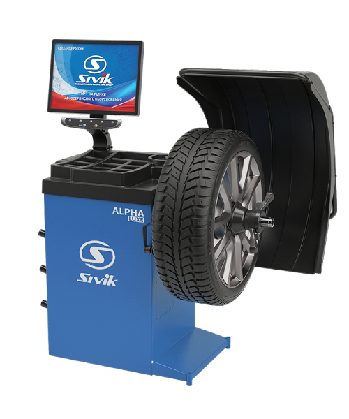

Стенд состоит из таких элементов, как:
- Станина, на которую устанавливаются все остальные узлы оборудования.
- Балансировочное устройство. Оно является колебательной системой, в которой вращается неуравновешенный ротор.
- Привод. Состоит из электромотора, схемы управления и тормоза.
- Измерительное устройство. Включает в себя датчики, цепи разделения плоскостей измерения и индикаторы.
- Корректирующее устройство.
- Защитный кожух, который предотвращает травмирование мастера при балансировке колеса.
