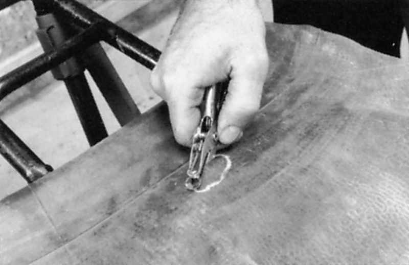

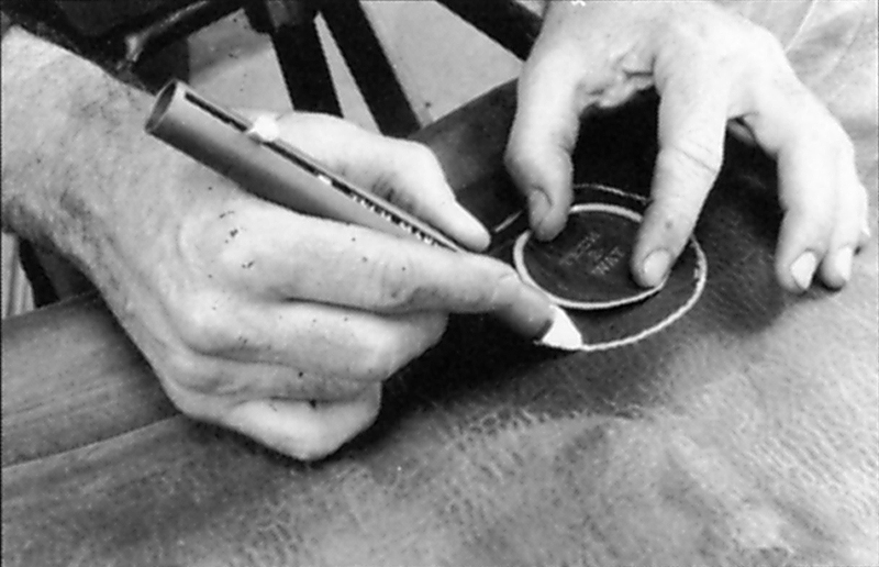

Обозначьте повреждение, используя маркировочный восковой мелок №951.

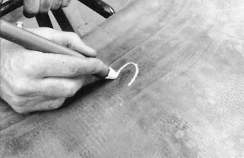

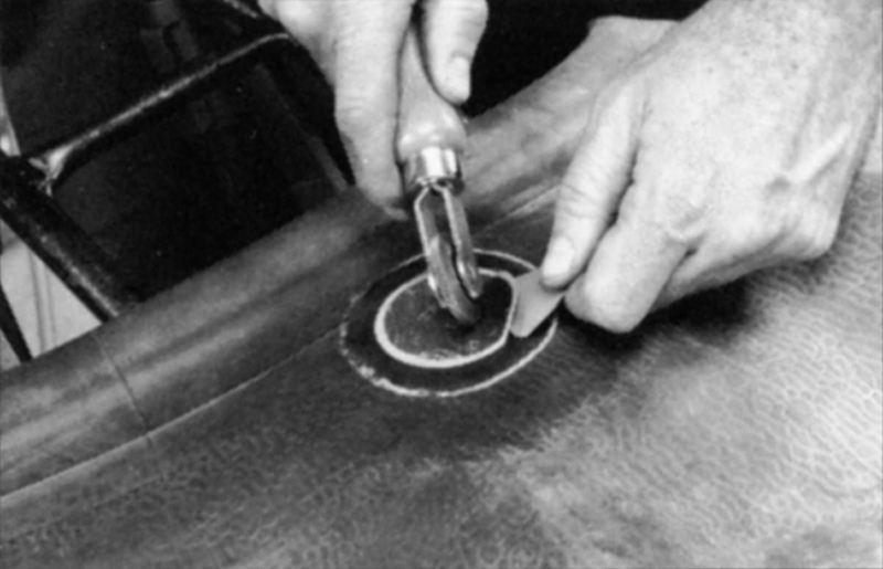

Для предотвращения увеличения разрыва камеры в дальнейшем необходимо обработать порез, закруглив края.

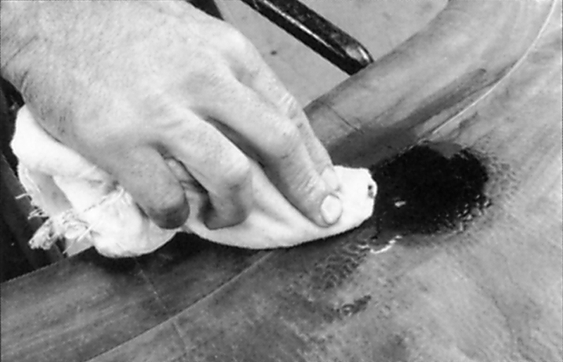

Очистите ремонтируемую область с помощью обезжиривающей жидкости №704E и ткани, не содержащей ворс.

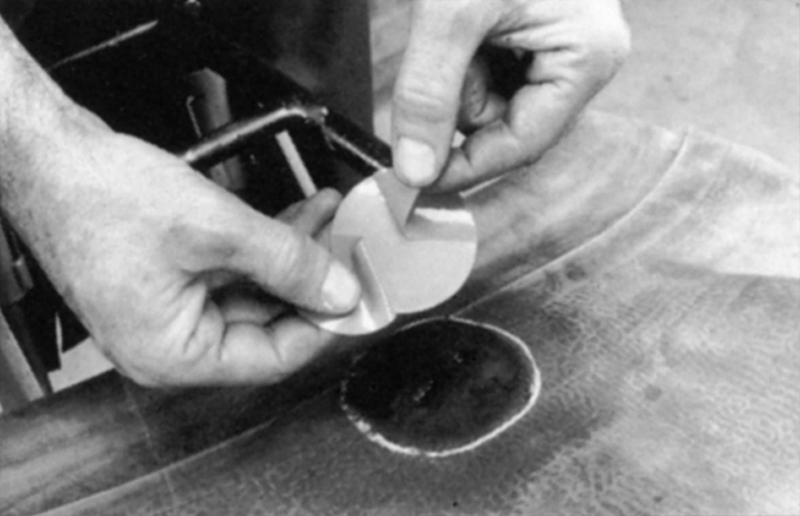

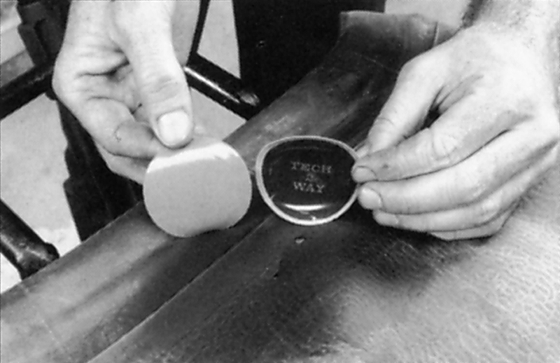

Выберите подходящую заплату для ремонта повреждения. Она должна перекрывать размеры повреждения на 15 мм со всех сторон.
![5 5](/upload/iblock/0b6/gkw3o5j3iz7sm31afec52vhlab41n7ga.jpg)
Приложите заплату по центру повреждения и отметьте вокруг нее область на 15 мм больше для механической обработки камеры.

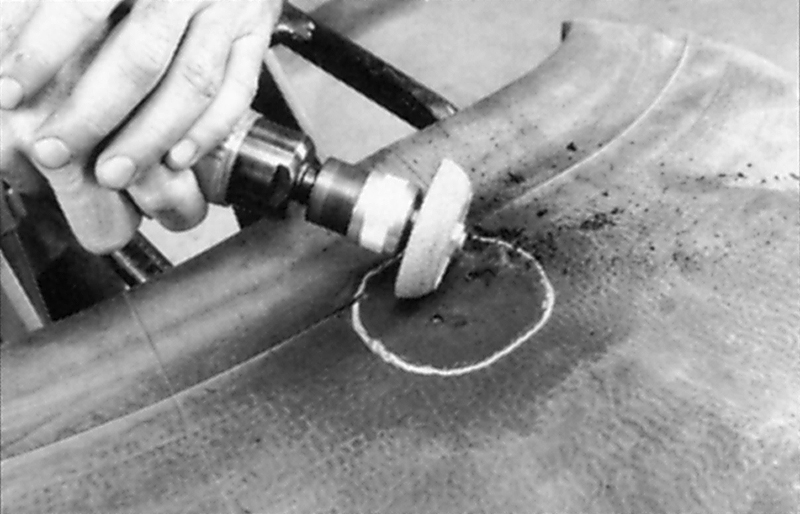

Обработайте ремонтируемую область для удаления технологических неровностей и верхнего слоя камеры. Скорость вращения низкооборотистой дрели при обработке не должна превышать 4000 об/мин. Используйте шлифовальную полусферу.

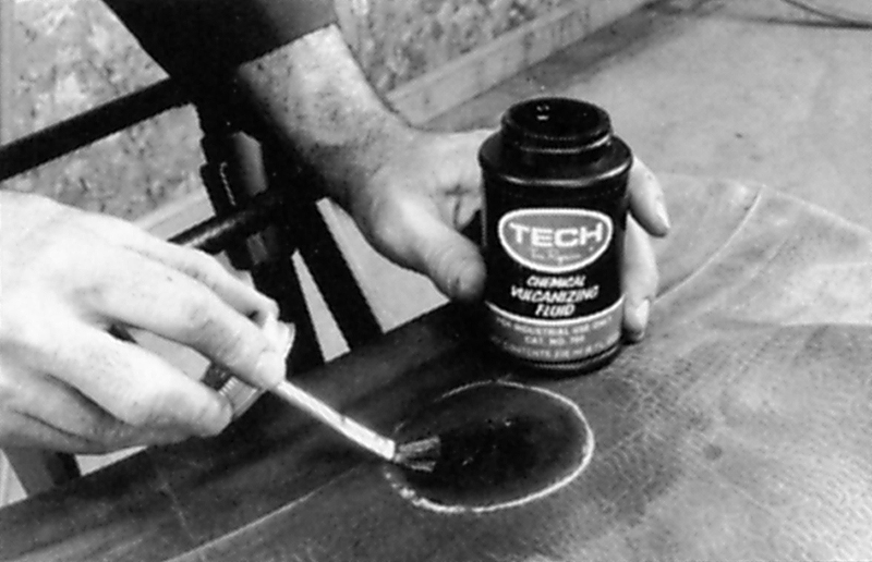

Нанесите тонкий слой клея для химической (холодной) вулканизации №760, двигаясь от центра ремонтируемой области к краям. Не наносите второй (дополнительный) слой клея. Подождите примерно 3–4 минуты для того, чтобы он полностью высох.

Частично удалите защитную пленку синего цвета и освободите серый слой резины. Берите заплату, не касаясь руками серого слоя резины.

Тщательно прикатайте заплату с помощью раскатки №936, двигаясь от центра к краям.

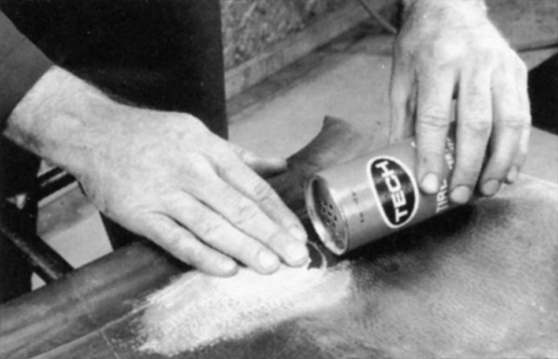

Удалите прозрачную полиэтиленовую пленку с заплаты и посыпьте отремонтированное место тальком №706. Это предотвратит прилипание серого слоя заплаты к внутренней стороне шины. После этого камера готова к эксплуатации.
